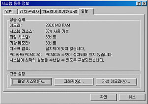

Q. 윈도우즈가 시작하면서 '메모리가 부족하여 internat.exe 프로그램을 띄울 수 없습니다. 일부 프로그램을 종료하고 다시 시도하십시오'라는 창이 뜬다. 계산기 등도 같은 메시지가 뜨면서 수행되지 않는다. 메모리는 16MB이다.
A. 윈도우즈 95와 98, Me를 쓰려면 메모리가 32MB 이상은 되어야 한다. 그렇지 않으면 메모리 부족 때문에 여러가지 불편한 문제가 생긴다. 16MB의 메모리는 윈도우즈98은 물론이고, 윈도우즈95를 돌리기에도 무리가 있다. 하지만 윈도우즈 가상 메모리로 부족한 메모리를 어느 정도 채울 수는 있다.
제어판 → 시스템 등록정보 → 성능 → 가상메모리를 차례로 선택하고, '사용자가 직접 가상메모리 설정을 관리'를 고른다. 여기서 용량을 64MB 이상으로 넣자. 이렇게 해도 같은 문제가 생기면 메모리를 사서 늘리는 수밖에 없다.

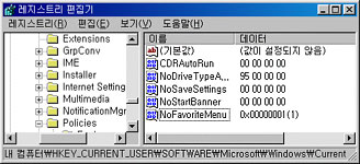

Q. '즐겨찾기에 연결'이라는 폴더를 지워도 자꾸 생긴다. 완전히지우는 방법이 없을까?
A. '즐겨찾기에 연결'을 없애려면 레지스트리를 고쳐야 한다. 시작 → 실행에 'regedit'를 써서 레지스트리 편집기를 띄운 다음,
HKEY_CURRENT_USER\Software\Microsoft\Windows\CurrentVersion\Policies\Explorer로 가서 편집 → 등록 → DWORD 값을 차례로 고른다. New Value 라는 항목이 뜨면 이름을 NoFavoritesMenu로 바꾼다. 이름을 고친 뒤 이 항목을 마우스로 두번 누르면 새창이 하나 열린다. 여기서 데이터 값을 1로 바꾼다. 마직막으로 확인을 누르고 레지스트리 편집기를 닫은 다음 다시 부팅하면 즐겨찾기 메뉴가 보이지 않는다.

Q. 디스크검사, 디스크조각모음을 행할 때 메모리가 부족해서 실행할 수 없다는 메시지가 뜬다. 시작 프로그램도 줄이고, 부팅하자마자 작업을 수행해도 마찬가지다. DOS모드에서는 디스크검사가 수행한다. 메모리 64MB, 하드는 17GB인데 하드디스크를 분할 하지 않은 채 전부를 C 드라이브로 쓰고 있다. 메모리 부족의 원인이 파티션을 나누지 않은 것 때문이라고 하는 얘길 들은 적 있다. 정만 그 때문인지, 아니면 다른 이유가 있는가.
A. 메모리 부족 원인이 파티션을 나누지 않은 것 때문은 아니다. 하드디스크 스왑 파일이 제대로 만들어지지 않아 메모리 부족 메시지가 나오는것 같다. 제어판 → 시스템 등록정보→ 성능 항목을 고른다. 가상 메모리 탭에 '사용자 직접 가상 메모리 설정을 관리'에 체크되어 있을 때는 'windows가 가상 메모리 설정을 관리'로 바꿔준다. 반대로 되어있을 때는' 사용자가 직접 가상 메모리 설정을 관리'로 바꾼 다음 최소 최대 요량을 시스템에 달려있는 메모리의 1.5배로 잡아본다.
