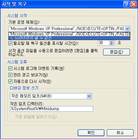

비스타를 D:드라이브에 설치를 해도 C:로 인식을 합니다.
아마도 C:드라이브에 있는 XP부팅 파일안에 비스타 부팅 파일이 있고
XP파일보다 상위 파일로서 작용을 하는 것 같습니다.
또 예로 D:드라이브에 설치한 비스타를 포맷을 하면 마찬가지로 C:드라이브의 XP가 부팅이 않됩니다.
이것 또한 비스타가 포맷시 부팅파일을 가지고 나간것(포맷)으로 보입니다.
그러나 D:드라이브에 비스타를 새로 설치를 하면 C:드라이브의 XP가 인식이 됩니다.
이것은 비스타가 다른 운영체제를 인정하지 않고 오로지 비스타를 우선시 하는 것 같습니다.
아래 그림 경우는 C:드라이브의 XP이고 D:드라이브가 비스타 일 때
XP에서 보면 C:드라이브에 비스타 파일이 설치(인식만)된 것로 나옵니다.
