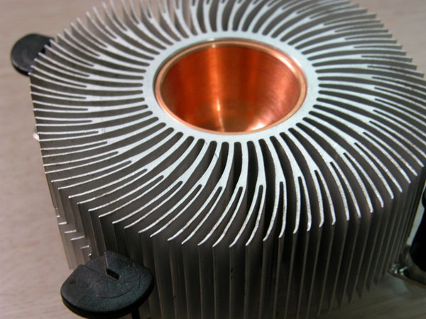

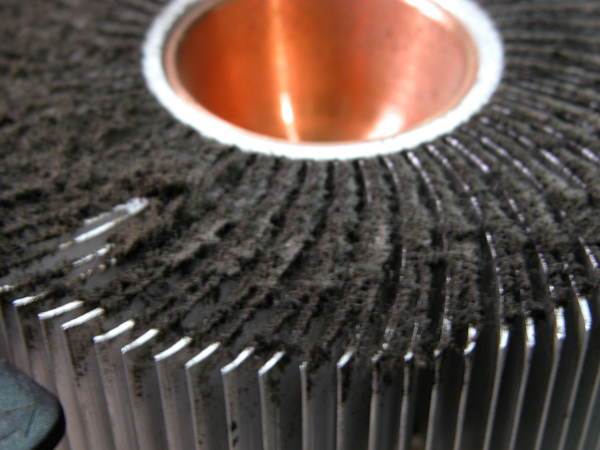

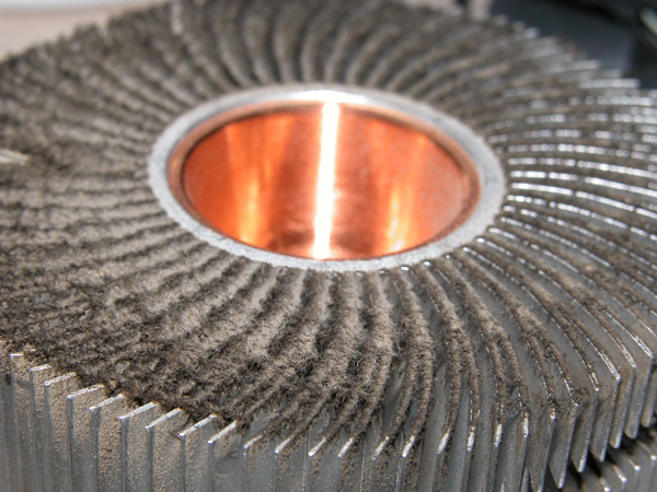

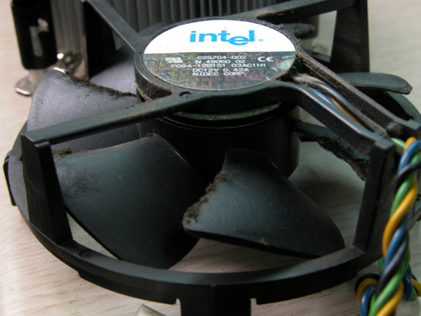

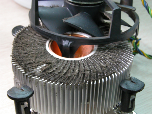

소음이 나는 경우는 쿨러에 먼지가 많이 쌰여 있어서 나는 경우가 가장 많습니다. cpu쿨러는 아래와 같이 먼지를 제거해 주십시오
그리고 일반 쿨러는 교체를 하시는게 좋습니다.

CPU 쿨러의 관리는 먼지제거가 필수 이며, 이것을 하지 않을경우
계속적인 부하로 온도 상승과 소음 , 그리고 PC는 현저희 느려지며, 급기야 다운이 될수도 있습니다.
아래 이미지를 보시면 쿨로의 상태가 먼지가 낄경우 바람이 통하지 못하므로 쿨러의 역할을 전혀 할수가 없게 됩니다.
이것은 간단히 상단에 있는 쿨러를 들어내고 먼지 제거후 다시 장착하면 됩나다.
