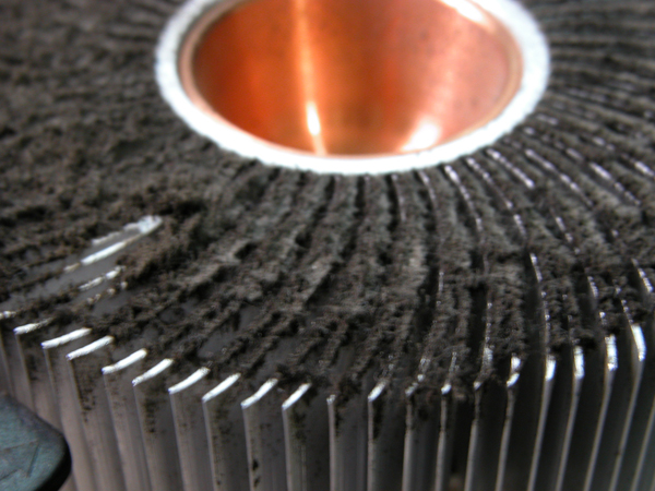

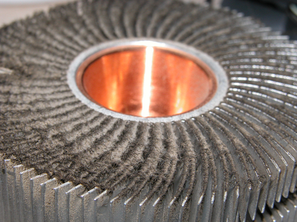

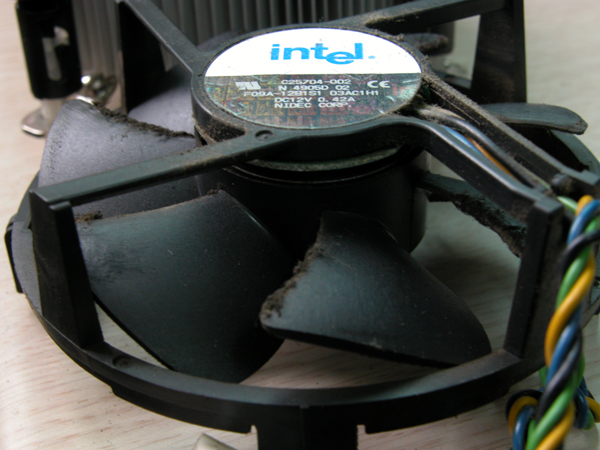

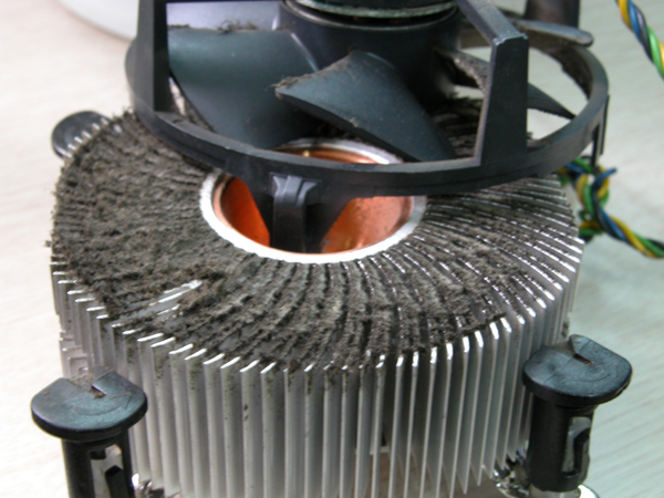

CPU 쿨러의 관리는 먼지제거가 필수 이며, 이것을 하지 않을경우
계속적인 부하로 온도 상승과 소음 , 그리고 PC는 현저희 느려지며, 급기야 다운이 될수도 있습니다.
아래 이미지를 보시면 쿨로의 상태가 먼지가 낄경우 바람이 통하지 못하므로 쿨러의 역할을 전혀 할수가 없게 됩니다.

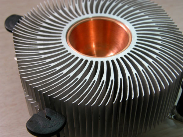

이것은 간단히 상단에 있는 쿨러를 들어내고 먼지 제거후 다시 장착하면 됩나다.
더운 여름철 PC관리는 좀더 철저히 해서 쓰시면 안정적으로 사용하수 있습니다.
